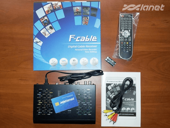

1. Підключіть кабель нашої телевізійної мережі в роз’єм CABLE IN на задній панелі тюнера FC7040-DV.
підключіть кабель тв мережі в роз’єм CABLE IN
2. Підключіть тюнер до телевізора за допомогою кабелю RCA-RCA, який входить в комплект, одним кінцем до роз’ємів RCA на задній панелі тюнера, а іншим – до відповідних RCA– роз’ємів на телевізорі.
3. Підключіть кабель живлення тюнера в мережу 220V, а також вставте елементи живлення типу AAA в пульт керування тюнером.

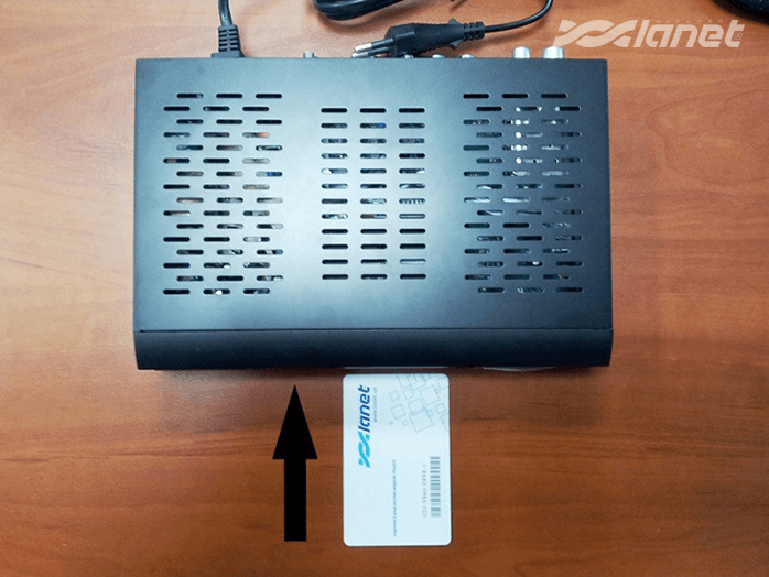

4. Тепер необхідно вставити в тюнер карту авторизації Conax, чіпом вниз так, як показано на фотографії.
вставляємо в тюнер карту авторизації Conax

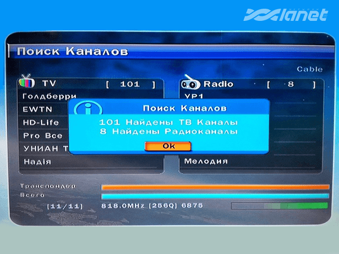

9. На цьому найважливішому кроці налаштування тюнер запропонує почати пошук каналів. Необхідно вибрати пункт Режим пошуку, і встановити значення Ручний.
Після чого, у відповідні поля вписати:
  • Частота – 218.0 Mhz
  • Швидкість потоку – 6875
  • QAM режим – 256
  • Тип пошуку – Усі канали
  • Мережевий пошук – Включений
Далі необхідно вибрати пункт Почати пошук і натиснути кнопку Ок.
10. Після закінчення пошуку каналів, приймач повідомить, що сканування завершено.
пошук каналів, сканування приймача
Натискаємо кнопку Ок. Тепер ви можете дивитися улюблені телепередачі. Приємного перегляду!
