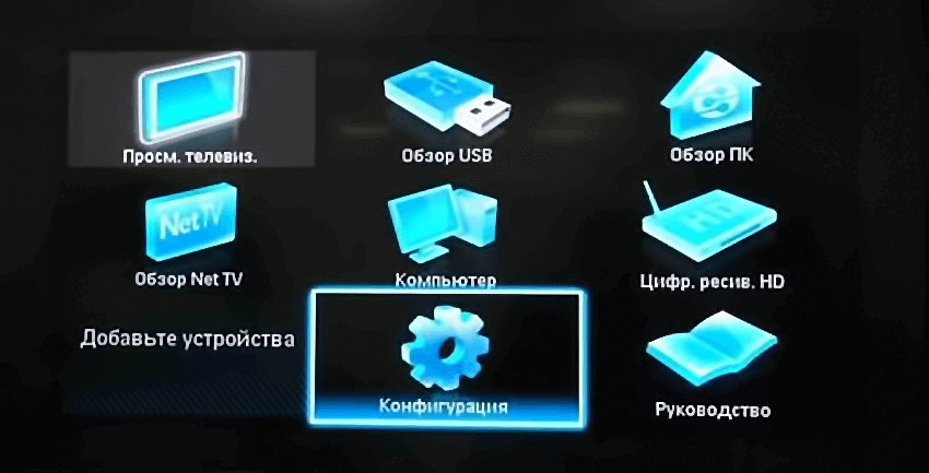

1. Для того, щоб налаштувати цифрові телеканали високої чіткості у переважної кількості моделей Philips, натисніть кнопку Menu (Меню) на пульті ДК, у вас відкриється меню телевізора, в якому потрібно буде вибрати розділ Конфігурація.
кнопка Menu (Меню) на пульті ДК, розділ Конфігурація

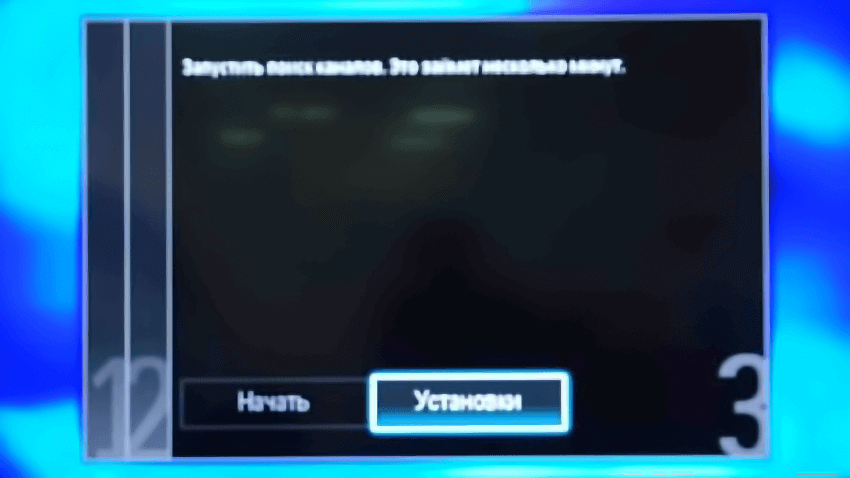

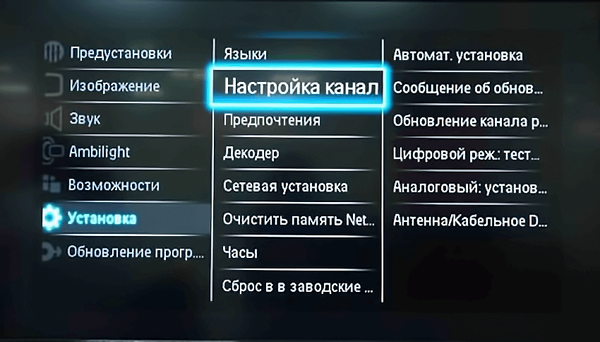

2. Виберіть вкладку Налаштування. Після натискання кнопки ОК ви переміститеся в друге поле меню, потім перейдіть на вкладку Налаштування каналу. Після натискання кнопки ОК у вас відкриється третя частина меню, де необхідно вибрати Автомат. Налаштування. Далі у вас з’явиться повідомлення про оновлення списку каналів, натисніть Почати.
Налаштування - OK - Налаштування каналу - OK - Автомат. Налаштування - Почати

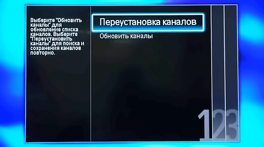

3. ВиберітьПеревстановлення каналів.
вибираємо Перевстановлення каналів

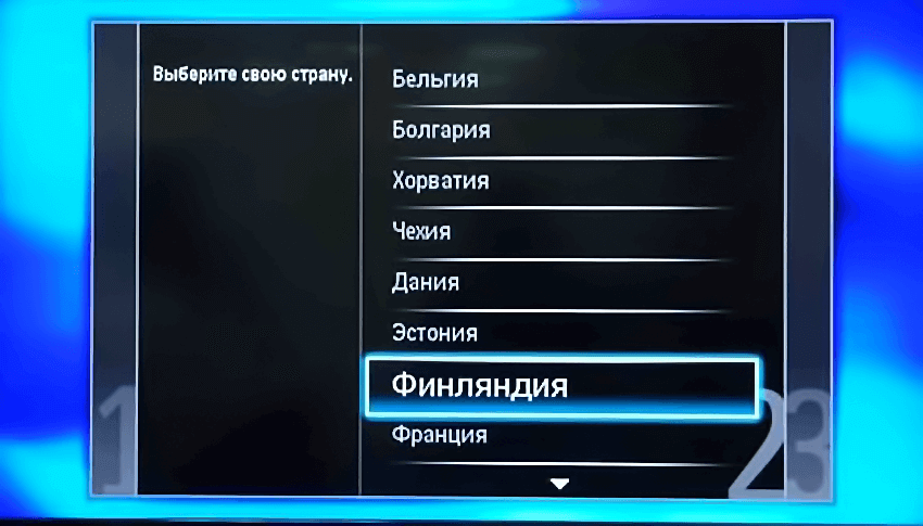

4. У розділі Країна необхідно вибрати Фінляндію, якщо у запропонованому списку немає даної країни, тоді виберіть Німеччину.
Країна - Фінляндія або Німеччина

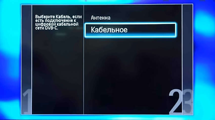

5. Оскільки ви підключаєтеся до цифрового телебачення через кабельну мережу DVB-C, необхідно вибрати Кабельне.
вибираємо Кабельне (мережа DVB-C)

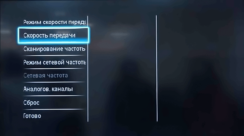

6. Перш ніж почати пошук каналів, виберіть Налаштування, щоб виправити параметри пошуку.
вибираємо Налаштування для виправлення параметрів пошуку

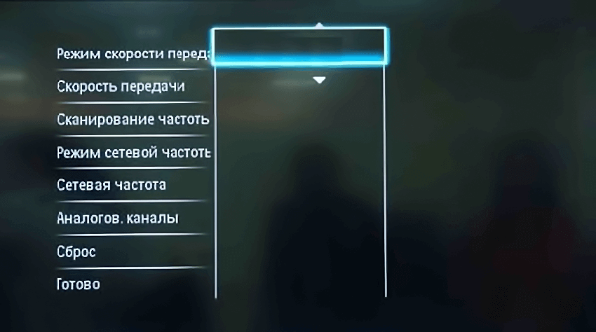

7. Встановіть ручний режим швидкості передачі. У вкладці Швидкість передачі вручну з пульта керування змінюємо на потрібну. У деяких моделях телевізорів швидкість потоку вказується у вкладці Символ 1, Символ 2 залишаємо 0.
встановлюємо ручний режим швидкості передачі
8. Тепер встановіть ручний режим мережевої частоти і з пульта управління введіть мережеву Частоту 298.00, Швидкість передачі даних – 6952кс/с. QAM256, Аналогові канали – Вкл. Інакше будуть знайдені тільки цифрові канали.
встановлюємо ручний режим мережевої частоти

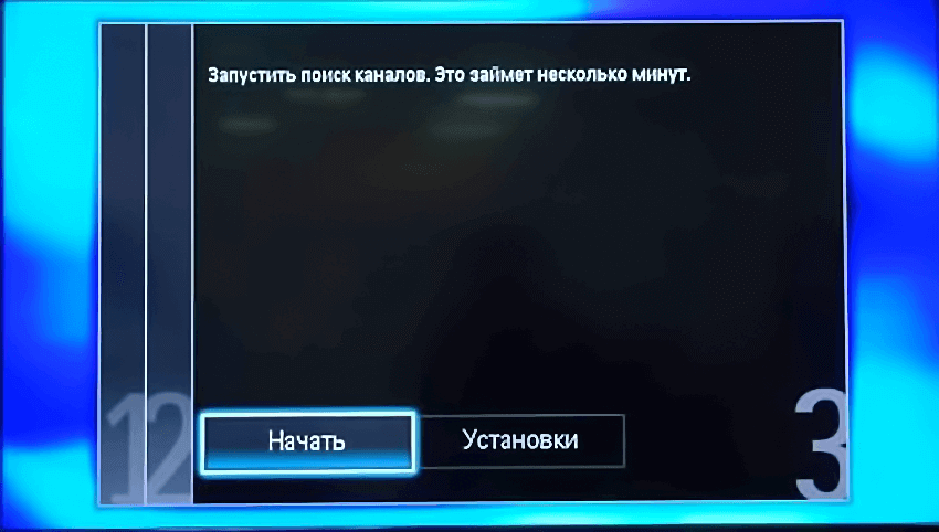

9. Після натискання вкладки Готово, ви знову потрапите в меню запуску каналів, тепер можна почати сканування.
після натискання вкладки Готово, починаємо сканування
Якщо ви все правильно зробили і зберегли всі змінені параметри, то під час пошуку у вас будуть виявлені канали.
