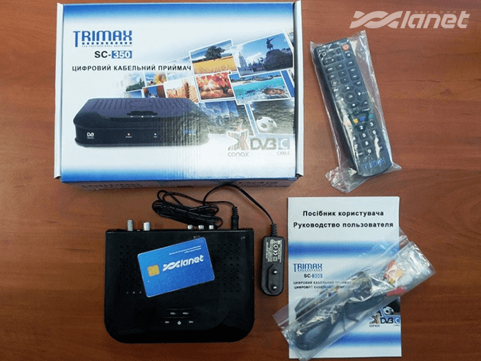

1. Підключіть кабель нашої телевізійної мережі в роз’єм CABLE IN на задній панелі тюнера Trimax SC-350.
підключайте кабель нашої тв мережі в роз’єм CABLE IN
2. Підключіть тюнер до телевізора за допомогою кабелю RCA-RCA, який входить в комплект, одним кінцем до роз’ємів RCA на задній панелі тюнера, а іншим – до відповідних RCA–роз’ємів на телевізорі.
3. Підключіть кабель живлення тюнера в мережу 220V, а також вставте елементи живлення типу AAA в пульт керування тюнером.

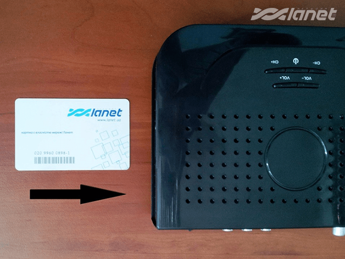

4. Тепер необхідно вставити в тюнер карту авторизації Conax, чіпом вниз так, як показано на фотографії.
вставьте в тюнер карту авторизації Conax

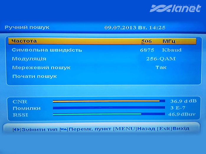

7. При першому включенні тюнер відобразить головне меню, нам необхідний пункт Пошук.
8. Вводимо стандартний пароль 0000 і вибираємо пункт меню Ручний пошук.
9. На цьому найважливішому кроці налаштування тюнер запропонує почати пошук каналів. Переконуємося, що налаштування ручного пошуку відповідає нижчеописаним даним.
  • Частота – 218.0 Mhz
  • Символьна швидкість – 6875
  • QAM модуляція – 256
  • Мережевий пошук – Так
Далі вибрати пункт Почати пошук і натиснути кнопку Ок.
вибирайте Почати пошук і кнопку ОК
10. Після закінчення пошуку каналів приймач повідомить, що сканування завершено. Тепер ви можете дивитися улюблені телепередачі. Приємного перегляду!
