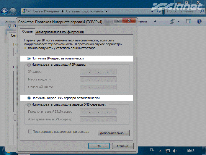

5.Мережева карта ПК/ноутбука повинна мати виставлений автоматичний режим, щоб можна було коректно отримати мережеві налаштування.
налаштування мережевої карти в автоматичному режимі для роутера TP-LINK TL-WR840N

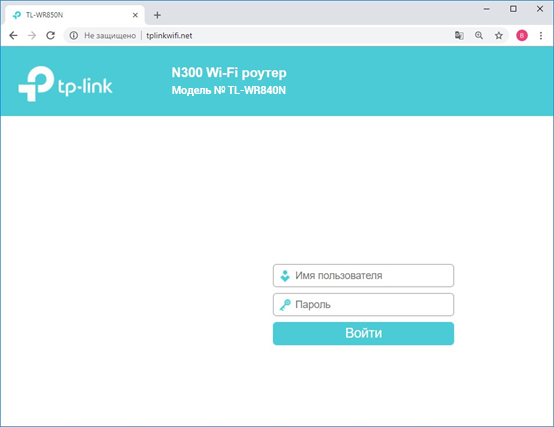

1.Відкрити браузер (Google Chrome, IE, Edge, Mozilla Firefox і інші).
2.Зайти за адресою tplinkwifi.net.
3.Дочекатися завантаження вікна з авторизацією, яке запросить ввести ім’я користувача і пароль.
наберіть tplinkwifi.net, авторизуйтеся для входу в інтерфейс управління роутером TP-LINK TL-WR840N
4.Перевернути роутер і на зворотньому боці знайти заводські параметри, де вказано Username і Password (в обох варіантах це «admin»). Надалі необхідно замінити заводський пароль «admin» для підвищення безпеки.

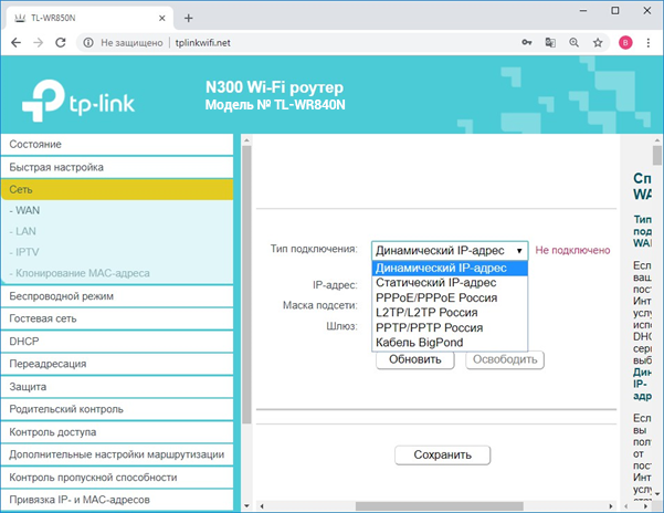

5.Зліва треба знайти вкладку «Мережа», а під нею підменю «WAN». У випадаючому меню «Тип підключення» встановлюється стандартна «Динамічна IP-адреса». Користувачам, які не знають,як налаштувати модем TP-LINK, також слід обрати «Динамічна IP».
меню Мережа - WAN, тип підключення - Динамічна IP-адреса

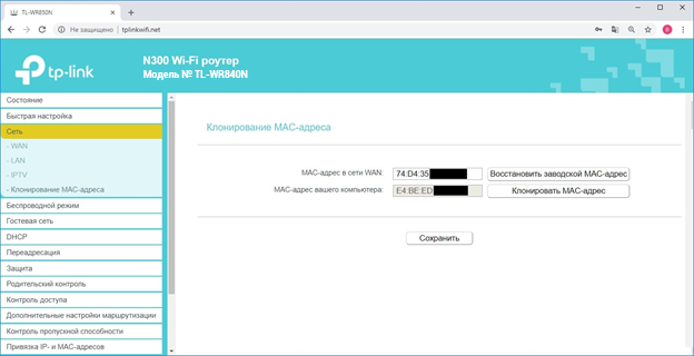

6.В підменю «Клонування MAC-адреси» в полі «WAN» треба вказати актуальну MAC-адресу маршрутизатора, а нижче вписується адреса ПК, з якої користувач зайшов в налаштування пристрою.
вказуємо актуальну MAC-адресу в Клонування MAC-адреси - WAN
7.Натиснути кнопку збереження налаштувань.
Підключення і налаштування Wi-Fi роутера TP-LINK TL-WR840N відбувається через MAC-адресу, тому користувач може або авторизуватися в особистому кабінеті по MAC-адресі маршрутизатора, або вручну скопіювати MAC-адресу діючого гаджета в роутер через кнопку клонування. Порівняння способів показує, що другий варіант практичніший: якщо треба буде вимкнути маршрутизатор і приєднати кабель напряму до комп’ютера/ноутбука, то інтернет-з’єднання продовжить роботу, не потребуючи корегувань.

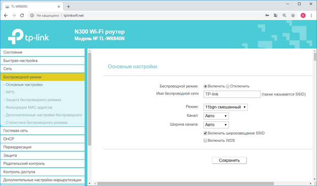

Необхідні дані містяться на вкладці «Безпровідний режим» в першому підменю «Основні налаштування». Треба придумати назву мережі, яка буде виділяти її зі списку інших безпровідних підключень, і поставити галочку на включення.
меню Безпровідний режим - Основні налаштування

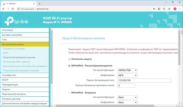

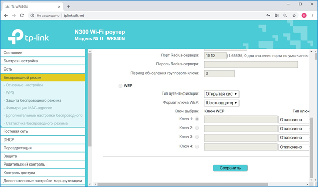

Закінчується стандартне налаштування Wi-Fi в підменю «Захист безпровідного режиму». На ньому рекомендується обрати один із найбільш надійних та універсальних режимів – WPA-PSK/WPA2-PSK. Це підключення підійде і щоб налаштувати модем роутером.
Потім рекомендуєтся виставити:
  • Аутентифікацію через WPA2-PSK;
  • Вид шифрування AES;
  • Швидкість бездротової мережі досягає 300 Мбіт/с;
  • Ускладнений пароль, за допомогою якого буде відбуватися підключення до безпровідної мережі (особливості – довжина понад 8 символів, наявність знаків, букв латинського алфавіту і цифр);
меню Безпровідний режим - Захист безпровідного режиму
Щоб налаштування модему Wi-Fi було успішним, слід зберегти всі зміни.
